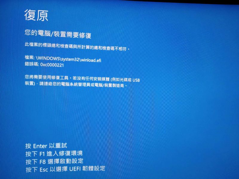

主機保固三年內第3次送修!一個多月心累n次…
去年10月底電腦畫面突然閃了一下消失兩秒左右便恢復正常,起初不以為意沒理它,過兩、三天又突然變成黑畫面嚇一跳,還好也是兩三秒恢復正常。
11月初開始出現藍屏,只好按照上面的指示做檢測、修復,初時也能正常使用電腦,又過幾天這藍屏幾乎天天出現到令人無語的地步,就這樣時而正常、時而出現當機,11月中旬吧?太頻繁處理一堆狀況讓人記不太住歷時有多久,唉!竟然要重開好幾次,才得以那麼一次正常使用的機會。
覺得事情有點不妙,在一次正常開機狀態下想要用上次設的【還原點】恢復,結果上回送修完設的兩個還原點竟然都找不著!?這下有點不妙!用手機查了一下【win11災情】,竟然早在10月28日就有人po出類似的問題,這下頭大了,【還原點】莫名消失,只好依據網上說明去執行【dism】及【sfc】兩個指令,竟也能恢復復正常。
正當內心竊喜學到一項解救電腦當機的知識時,沒幾天竟又出現頻繁當機甚至無法恢復正常的情形,開始試著【本機重灌】的工作,還是無法使用,接著再試上回沒能成功的【雲端下載並重灌】,竟然讓我成功了,還可以正常使用電腦,不過,礙于讓電腦當機多半是玩老骨董的遊戲時居多,這回只上網、看yt影片,頂多是玩遊樂場的橋牌小遊戲,這樣倒也相安無事快一星期。
然後,老婆訝異過了一星期沒玩世紀二及麻雀學園的我會不會很無聊,畢竟也沒事過了一星期,心想應該是沒事了!算了!打開世紀二開始玩,沒三分鐘…掛了,然後就一直雲端下載重灌好幾天沒正常開啟過,氣到我一個星期沒碰這台電腦。
十二月初兒子退伍回來又忙了幾天,中旬,家裡較沒事就把它報修!這期間又查了一下新災情,回想並整理這期間有何讓它掛掉的蛛絲螞跡,咦?好像上次送修回來是【win11】的【23H2版】,後來雲端重灌時變成【25H2版】(強迫版本更新?)!還有,上次送修時是某個更新更了近廿次沒成功的紀錄,這次是另一個更新自動更新成功了七、八次?然後某天用手機看yt影片時(特斯拉為何裁掉一些印度工程師),某個短片是對岸在諷刺【阿三哥】的…底下某留言:難度分為【輕度、中度、重度…還有印度!】,另一位網友:微軟一直聘用一堆印度的電腦工程師(因為便宜),難怪 win11常出一堆問題,又有人說印度的電腦工程師腦迴路很奇特…云云。心中直想:甘安捏?
12月中旬送修的主機過幾天電腦工程師打來電話,說是【SSD】掛了,保固內換新免費,但新品保固仍跟原主機一體適用,仍然只至2026年3月。唉!電腦是回來了,也設新的【還原點】,但是…如若網友說言【難度有四級之第四級】,到底還能維持多久?害我把剛送回來的主機【冷落】了三天才敢用它!還又憋了一星期才敢玩世紀二和麻雀學園,甚至時至今日送回快三週才開始po新文章!
圖:藍屏…照做N次也無解!
[ 本文章最後由 waterdondon 於 2026-01-14 10:31 編輯 ]

如果短時間內頻繁出現BSOD(Blus Screen On Display)
很高比例就是磁碟機出現問題,很多都是MBR(Master Boot Record)
故障或是損毀...
以前的機械旋轉硬碟的壽命比較長,只要不碰撞摔落應該都可以用很多年
SSD的話因為先天結構設計問題,會有讀寫次數上限,所以廠商都會建議
每隔一段時間一定要固定對系統跟重要資料做備份

標頭總合計算碼和計算的總合檢查碼不相符
CHECKSUM值不同,代表檔案儲存資料中的位元存取錯誤,所以和電腦中儲存裝置大有關聯。
軍友們送修電腦或筆電時,切要小心內部儲存裝置有無被調包抽換,更要注意貍貓換太子。
(內部電子裝置高度模組華,記憶體或儲存裝置模組抽換相當容易。現在儲存裝置洛陽紙貴。)
自2023年3月購置新電腦,23年12月不知名原因無法開啟,24年6月又一次,這時才上網查詢問題所在,當中處理問題也大部份如第61則所述,而10月底開始的這次,才讓我再稍微仔細去爬文,發現這兩次的異常和某些網友所謂的【win11版本】似乎有所關聯。
第一次發生時就覺得保固內送修就對了,沒對電腦進行任何補救或更動措施。
第二次開始異常曾以本機下載重灌多次並完成,沒多久照樣當掉,而改以雲端下載完卻無法重新安裝成功,這期間也曾去檢查更新,發現一個定義更新無端更新失敗多次,上網查詢災情文章,有網友提到微軟正在進行修補,就等個幾天開機又正常了,沒兩三天吧?又開始當機,有次重灌完檢查系統資訊,發現出現【24H2】的版本可更新,心中想說或許這是微軟補救的新版本,不疑有它便直接下載更新,倒也正常了幾天,心中也是暗喜能自行解決電腦問題了,
更新完【24H2】的版本也是清閒兩三日又發生問題,再度上網查是否有網友提出類似問題,沒有?又過了斷斷續續正常與不正常開機的兩三天吧!突然發現有個【24H2(修復版】,心想,大概是微軟工程師終於找出問題真正所在而修補程式了,沒有猶豫立即下載並更新,結果下載完顯示更新失敗!不過電腦倒可以正常使用,沒想到過兩天再度檢查,系統不知何時竟把【24H2(修復版】更新完成,也順順當當玩了兩天。然後…就是那個藍色畫面頻繁出現,無論怎樣操作修復或重灌都無法顯示正常畫面─送修!
總結第二次的發現,我的是桌機,災情比網上分享的大部份筆電輕微很多,重灌而已。聽說這次災情主因是微軟更新造成,是某個更新為了方便玩家,半夜後自動並強制幫你進行更新,更完再自動幫你重新關機並開機(幫你做更新完重啟的動作),然後又幫你把電腦關機。但是卻有個嚴重的【BUG】,造成多數人的電腦不斷重新開機、關機。而筆電便在半夜不斷自動重開機與關機多次造成電池沒電,最嚴重是如此一來內部不斷多次讀寫與存取,造成所謂的【SSD過量存取而損毀】,很慶幸的是我的是桌機,也沒有半夜自己自動重開機、關機的無限循環,所以【SSD沒事但系統掛掉】。
第三次之前,這回有長記性,第二次送修回來有設三個還原點,一個月後檢查剩兩個?沒有多留意,也沒有覺得是版本問題,但是設還原點之前好像留意到工程師重灌的好像是【22H2】的版本,心想大概是知道【24H2】之後的版本有問題,才保守的幫我灌【22H2】的版本。
第三次除了前文所述的情節,後來想起來還有一件詭異的事,好像是11月初開始出現藍屏之前,有日玩電腦中途竟然出現一個對話框,好像是系統目前有【25H2】的版本可供下載及更新,本不想理它,但是對話框中卻沒有【取消】的按鈕,只有【確定】一個按鈕,我按很多次【ESC】卻沒作用,又按鍵盤上的【WIDOWS】鍵也不為所動,這是強制更新嗎?算了!只能照作。也玩了幾天沒事,然後就開始藍屏好幾天,有天突然進行系統檢查時,又出現一個【25H2(修復版)】,心想或許是微軟工程師找出【25H2】的【BUG】,為了解決藍屏問題馬上下載更新,然後…重新啟動後就是永遠無法開機的無限輪迴!
總結第二次和第三次的問題,都是在更新版本之後所產生,再由前文提到那個【難度分為輕度、中度、重度,還有…】,真的心累!為何這麼肯定是版本問題?這次工程師重灌送回來後,查了一下系統資訊,確定是【21H2】的版本!如果最新的【25H2】及【25H2(修復版)】沒問題,那他為何不幫我灌呢?再則,我兒子讀的是資工系,他的桌機和筆電當初買時皆是【WIN10】,卻一直把自動更新關掉,甚至從不考慮升級到【WIN11】,和他聊到這次的送修,本以為【22H2】的版本是最穩的,他卻說【21H2】的版本才最穩,因此我才查了一下系統資訊,果然!工程師幫我重灌的也是【21H2】的版本,自動更新也被我關掉,如再出現強制更新的對話框和單獨確定鈕,只能…強制關機檢應對,再不然…點系統資訊去按還原。
以上,是個人想法,僅供參考!
