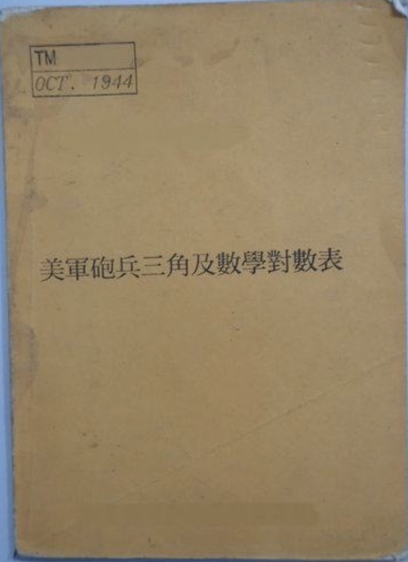

我們連上有二位砲校的校選預士,一位是野戰砲兵測量士官班(他可掛領章砲科或地球〔測量〕),另一位是射擊士官班(計算手),
我是測量,手計算大地座標是我們專長(基地必測),答案只有100分(算對)和0分,
其實一點也不難,只是要寫滿一整張A3尺寸的白紙,上面寫滿了阿拉伯數字,計算從某砲陣地(已知座標、和方位角)、透過各連接點資料,到觀測所座標和方位角,到目標點(檢驗點),考試時間40分鐘,下基地前,我們前往43砲指部634營砲二連集體受訓二個月,每天就是考計算,一天考四題(絕對會讓你把整張A3紙填滿數字),就過去了,LOG是我們最好的朋友,
計算,所有都是數字,加減而已,靠的是,藍天大大貼過的一本書,「美軍砲兵三角函數對數表」,所有SIN、COS、TAN、COT(theta)都已經印在上面,只要找到填載在計算紙上,加減運算就好了,完全不用技巧、只要數字是你的好朋友就好了,反而是商科人或會計或心算強的人,很適合擔任!
射指基本是類似,反而只是A點(砲陣地)依自己所在觀測所B點座標和方位角,報出目標C點和自己位置的方位角(使用方向盤或雷射觀測測距儀)和距離(目標點),當砲班弟兄將火砲諸元(假設設定都是無誤、助鋤穩定性也高)射擊出去後,前觀報出推測偏差量(偏差幾度、和距離),再修正由C點(這時是彈著點)到真正目標D點的修正量便可,
座標取得有二種,戰時野戰一定是靠軍式地圖座標(聯勤測量組和地圖組)、基地則是靠我們測量隊已經匯制量測好的各砲陣地座標(方向盤、經緯測距儀、前地會用到雷觀機,經緯測距儀精準度最高,和工地或是聯勤測量隊使用相同,德國蔡司),提供給射擊指揮所,而前觀或觀測兵,則是靠測量提供給他們的各野戰觀測所的座標資料,
射指的計算手要拉計算尺,上面會提供所需要的藥包裝藥推近威力和仰角訊息(打到多遠、打到多高〔如果地勢有高地誤差,坑洞或是山丘〕),水平手責負責釘圖(大頭針)在地圖上,負責推算火砲所需要的方向資料給砲班,

原文由 HHK 於 2022/12/14 17:10 發表
現在的話應該是電腦算
以前我們那年代, 在砲校時, 有一門課"查對數表". 台灣人不需要這樣玩, 美國人才需要...
所以那門課的教官是放我們吃草
基本上, 水平手先依前觀所給出的方位角/距離/座標...在軍圖上 ...
手邊剛好有壹本,美軍砲兵三角及數學對數表(TM1944十月),當年下基地到完成普測前,常拾起這本對數表壓後腦袋當成枕頭一部份。壹本在手,永傳砲友。
