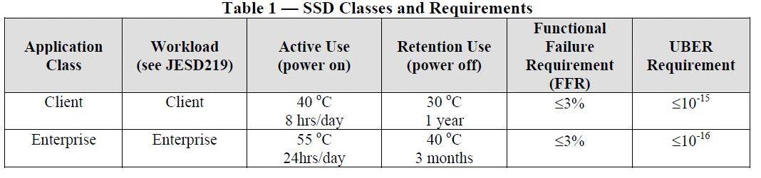

server用的儲存裝置跟一般個人使用落差很大,不單單是看價錢這麼單純
因為通常Server都是長時間不關機運轉,時間可能長達數年甚至十年以上
而且幾乎都處於大量數據的反複讀寫狀態下,所以server的儲存裝置對MTBF要求非常嚴格
還有一定條件的使用環境條件(溫濕度)下要能夠維持正常工作才行
SSD現階段都無法取代傳統機械式硬碟機
