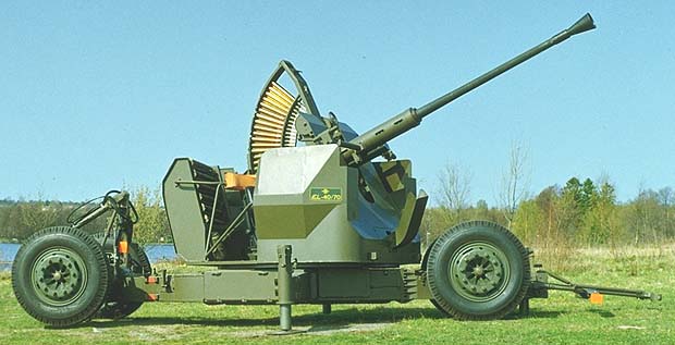

問一下防砲連的學長學弟, 如圖所示, 那個點應該是固定在一個位置 ?
http://i33.photobucket.com/albums/d87/LDS-CLUB/M-42.jpg

[quote]原文由 [i]Join[/i] 於 2013-05-10 23:17 發表
http://i33.photobucket.com/albums/d87/LDS-CLUB/M-42.jpg [/quote]
學長:你應該比我更清楚吧,
裝但基我在砲校受訓時還有練習過,
但是等到下部隊時就聽說因為常常卡彈,所以取消了!
我現在自己做的模型都沒有在加這各東東!
[quote]原文由 [i]昇哥[/i] 於 2013-05-11 01:11 發表
學長:你應該比我更清楚吧,
裝但基我在砲校受訓時還有練習過,
我現在自己做的模型都沒有在加這各東東! [/quote]
我很想記得啊...XD
不過, 就是記不起來這個東東到底是鎖在那裡啊...
主要是那個 AFVCLUB , 他們要製作台灣版的M-42
我提供了一些照片, 不過, 都沒有照到這個部份
所以問一下有沒有記得的啊....:testE

https://fbcdn-sphotos-c-a.akamaihd.net/hphotos-ak-prn1/p206x206/154758_4695011705435_1256904271_n.jpg
希望這些照片對你有幫助.這叫弓型進彈器,可增加持續射擊能力.
L-70.40mm高砲有裝此裝彈器,所以國軍應該仿其而製,初見是在73~74年的僑泰演習,此照片應該是當時所拍
但此進彈器在80年代左右拆除,應該是不好用.這點我有問過坦克.
軍用裝備處處充滿眉角,不是按外表隨便仿照就可使用.一個角度稍不對,好用的變難用.
