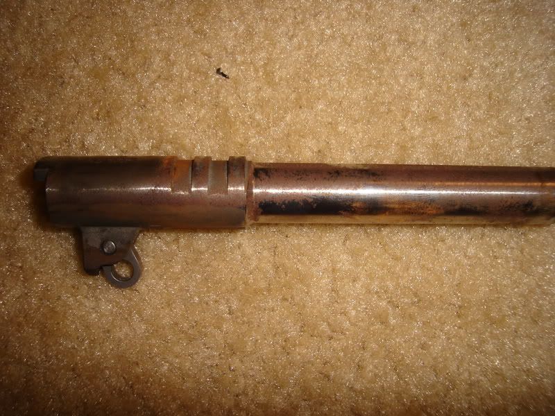

玄A370340 金錢 +2 槍不是不�袗�製造的,怎麼還會生鏽呢?
報告排ㄟ,小弟要為眾軍械士伸冤,槍會生鏽滴,還會麻糖 ─ 喔,素『麻膛』啦!:testH
有圖為證:
http://i49.photobucket.com/albums/f265/A2vento88/IMG_6487.jpg
後註:這張素1911年老槍的.45槍管http://i19.photobucket.com/albums/b164/cmace22/gunstuffforsale010.jpg
http://media.peakprosperity.com/images/wsid-gun-maintenance1.jpg
http://img.photobucket.com/albums/v488/derek45/retro%20AR15%20pics/imageloadere87f68iy2.jpg
http://i987.photobucket.com/albums/ae355/4mulaoneguy/627E8758-23FC-4E5F-8C7C-9507D69A040B-639-000000BAFD01AC98.jpg
這些素美國滴民用AR-15跟軍用M16滴照片。國造滴65式材質不如人,表面鍍層也因為保養不當,膛線也因為用鋼刷而磨損,就更容易生鏽了!

[i]Sunny 金錢 +8 第一張圖像是.45槍管,中段有個指紋,證明手汗也會使槍枝生鏽[/i]
多謝SUNNY排ㄟ!:testK
真滴素.45的搶管,小弟不查,請見諒!但評語真實,照片就不刪掉。網址在此:
[url]https://www.ar15.com/archive/topic.html?b=5&f=49&t=60720[/url]
